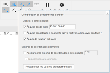

Haga clic en un icono de herramienta individual en la imagen debajo para ver la ayuda de este tipo de acoplamiento.

La mayoría de las herramientas de acoplamiento tienen ajustes de configuración que puede definir en un cuadro emergente informativo que se abre cuando hace doble clic, clic con el botón derecho, o hace clic y mantiene la herramienta presionada. La mayor parte de estos ajustes de configuración se consideran configuración de aplicación y operan con cualquier archivo abierto en el programa de Vectorworks. Algunos valores de configuración se consideran parte de la configuración del documento y se guardan con el archivo. Entre ellos se incluyen cotas de retícula, líneas de extensión con otro ángulo, desplazamiento de dátum y de bordes inteligentes, y acoplamiento a distancia. Algunas de las herramientas de acoplamiento no cuentan con parámetros adicionales y simplemente se activan o desactivan.
Haga doble clic, pulse la tecla de acceso directo de acoplamiento dos veces, o haga clic y mantenga presionada las herramientas de acoplamiento que tienen una flecha en la esquina inferior derecha para abrir un cuadro emergente con configuraciones para ese tipo de acoplamiento. Haga clic en Configuración del acoplamiento a la derecha para abrir el cuadro emergente informativo Configuración general del acoplamiento. Haga clic fuera del cuadro emergente informativo para cerrarlo.

Haga clic en Configuración del acoplamiento en el conjunto de herramientas de acoplamiento para abrir el cuadro emergente informativo Configuración general del acoplamiento, donde puede definir los parámetros generales.
Haga doble clic, pulse la tecla de acceso directo de acoplamiento dos veces, o haga clic y mantenga presionada la herramienta en el conjunto de Acoplamiento para abrir el cuadro emergente de configuraciones para ese tipo de acoplamiento, y configure parámetros para esa herramienta. Sin embargo, no todas las herramientas tienen un cuadro emergente informativo con ajustes de configuración.
